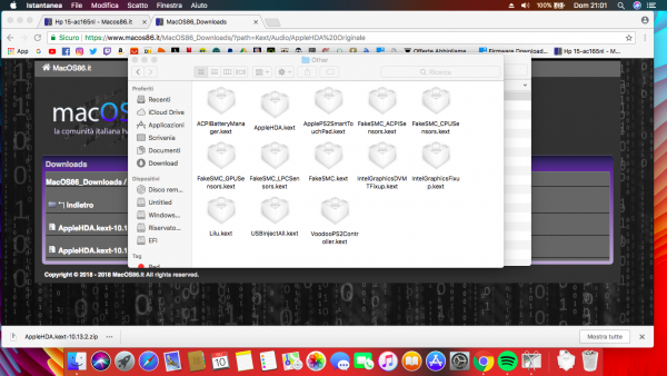

fatto ho sostituito voodoo hda e ho messo solo apple hda metto la foto della cartella kext in allegato
e ho cambiato la config.plist

https://www.macos86.it/viewtopic.php?p=7326#p7326">viewtopic.php?p=7326#p7326">https://www.macos86.it/viewtopic.php?p=7326#p7326
Non so cosa tu abbia installato x attivare con vodooo l'audio , io uso sempre e solo ALC , quindi nel caso bisogna ripristinare la Kext originale ...
Il Buon Gengik te l'ha postata , quindi ripristina il tutto e poi procediamo con inserire il layout adeguato....
Share this post
Link to post
@army2003[/mention]
Non va bene...AppleHDA è un kext di sistema è deve stare obbligatoriamente in S/L/E
ma qui va installato, riparato permessi, ricostruito la cache...
non basta solo copiarlo

nella cartella kext devi cancellare ApleHDA
da System/Library/Extensions eliminare AppleHDAdisabler.kext
poi scaricare AppleHDA per 10.13.5 in download e installarlo con kext&Repair in System/Library/Extensions
