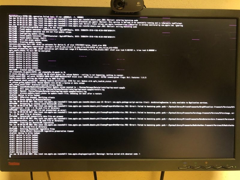

Ciao a tutti, sto provando ad aggiornare il mio desktop in firma, con Clover come bootloader. Sto usando una chiavetta con la 5127 e gli opportuni settaggi, con la quale avvio Catalina senza problemi, con il config provato con validator(mi restituisce solo i warnings per le custom Entries momentaneamente disabilitate). In fase di installazione si blocca sull'immagine allegata, o meglio prosegue facendo altri tentativi con la stessa scritta e poi riavvia. A cosa si riferisce del display? Avete qualche consiglio?

senza vedere la EFI, dalle righe viola si evince che non ha caricato WEG e probabilmente neppure gli altri kext
se hai aggiornato catalina a big sur senza avere nessu'altro macOS, non è stata una mossa furba
usa Clover 5128 da poco rilasciato
in system parameters >> inject kexts imposta YES
definisci in sortedorder i 3 ssdt che stai usando
il FakeSMC che stai usando, quello di rehabman, non va bene per big sur, usa quello di Slice o VirtualSMC
sistemate queste magagne, non da poco, vedrai dopo va, sempre sia andata a buon fine la sigillatura

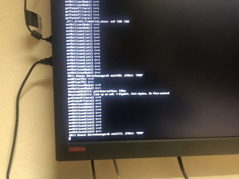

Allora, provata la EFI e stavolta niente righe viola, supera il blocco solito ma si blocca più avanti senza arrivare all'installer come da immagine, poi si riavvia. Procedo con un installazione pulita?
