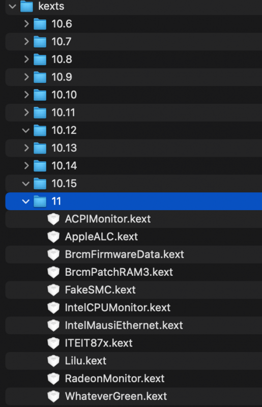

Ecco la EFI:

ma non manca il BrcmBluetoothInjector?!
Questa scheda in teoria ha supporto nativo, non c'era indicato di inserire kext:
Oggi ho smontato il pc, soffiata la poca polvere e riposizionato il tutto. Sto cercando di riprodurre il problema descritto nel thread e sembra sparito, quindi magari era solo un contatto non messo in maniera perfettissima? può essere? :S
Continuo a testare in caso riscrivo.
il wi-fi ma per il BT servono 3 kext
ne ho 2 di queste schede
Puoi indicarmi che kext servono?

si ma era riferito al wi-fi che è effettivamente OOB: lista wi-fi compatibili
per il BT servono 3 kext, 2 Brcm li hai già, manca solo l'injector come ti avevo precedentemente scritto; inoltreil BT vuole collegato tramite apposito cavetto in dotazione, ad una USB interna.
Grazie mille!! Sisi il BT è collegato USB infatti uso magic keyboard e magic trackpad e cuffie BT da più di 1 anno. In realtà adesso fatto quello scritto prima non ho nemmeno il lieve problema che riscontavo a Wi-Fi non connesso, quindi inserendo BrcmBluetoothInjector.kext che miglioramento dovrei notare? 😅
Forse prevengo il fatto che avviando da windows o altra distro mi incasinino il firmware all'avvio di macOs?
che ti porta il caffè a letto il mattino 🤣
se ti funziona tutto, non toccare niente

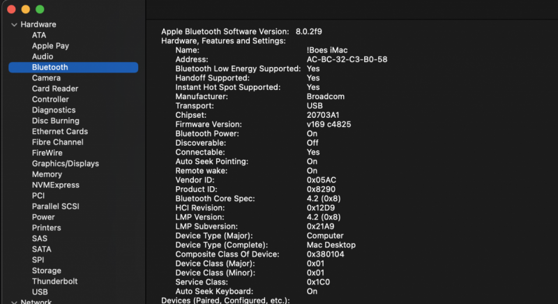

Per sicurezza, ad occhio vedi qualcosa che non torna qui?
PS: per completezza mi sono accorto che nell'aggiornamento a Big Sur ho dimenticato di mettere BrcmBluetoothInjector, perchè prima c'era. Per sicurezza lo rimetto. LoL
(mettendo il kext le info di cui screen di seguito non cambiano, ma magari è giusto cosi, so una seha :/)

se funziona con e senza l'injector, puoi anche ometterlo.. vedi tu nel lungo periodo
