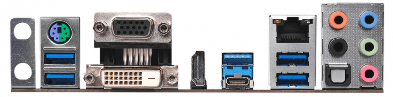

DS-1 21 Posted January 1 11 minutes ago, Gengik84 said: no non funziona ancora.. fai la mappatura così, poi allega ioreg e acpi pulite Ecco i files. Le porte che non rilevano la memoria USB 3.0 sono quelle del case e le due, in foto, sotto la presa PS/2. Una cosa: usavo una tastiera wireless con dongle usb ed ogni volta che inserivo una usb 3.0 nelle porte che non rilevavano la pennetta, la tastiera impazziva! ACPI.zip iMac Pro.zip Share this post Link to post Share on other sites
Gengik84 3,307 Posted January 1 Prova, sostituisci e aggiungi ssdt rifai ioreg Archivio.zip 1 Share this post Link to post Share on other sites
DS-1 21 Posted January 1 10 minutes ago, Gengik84 said: Prova, sostituisci e aggiungi ssdt rifai ioreg Archivio.zip 7.8 kB · 1 download Ecco il nuovo ioreg dopo le modifiche che mi hai segnalato. Non ho rifatto mappatura. Se serve mappatura dopo questi cambiamenti, dimmelo che eseguo. Per la cronaca, la penna USB 3.0 nel pannellino frontale continua a non essere vista ed a dare problemi alla tastiera wireless! iMac Pro.zip Share this post Link to post Share on other sites
