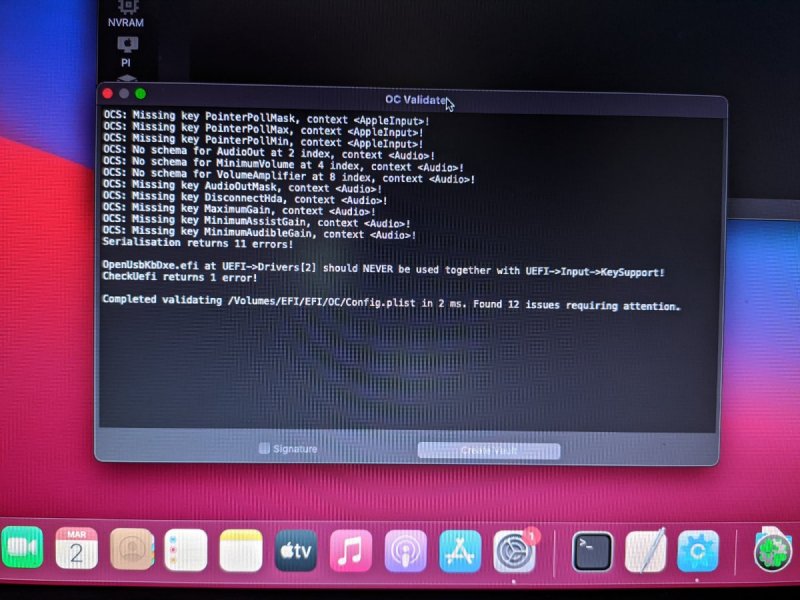

Come evidenziato dal DEV in piu' occasioni il tool si limita ( non apportando modifiche al plist ) a segnalare con un avviso , rispettando la scelta dell utente come nel tuo esempio
nel selezionare 2 opzioni per la tastiera cioe' UEFI->Input->KeySupport e contenporaneamente il driver OpenUsbKbDxe.efi ... possono andare in conflitto , quindi come suggerito da Fabiosun o uno o l altro
proverei a disabilitare il driver in caso non dovrebbe funzionare abilitare il driver e disabilitare  UEFI->Input->KeySupport

@antuneddu sto cercando di risolvere la questione del driver da tastiera ma non ho capito se devo semplicemente cancellare il driver (OpenUsbKbDxe.efi) dalla cartella drive di Open Core oppure se devo fare modifiche dal config.plist
Non sono ancora pratico di opencore 🙂
9 minutes ago, antuneddu said:
Dal plist basta che gli togli la spunta in UEFI > Drivers ... Se va bene poi lo puoi anche eliminare dalla cartella kext    Drivers ....scusa
@antuneddu con quale software tolgo la spunta , ProperTree ? Oppure c'è un tools tipo clover configurator per opencore ?
Pensavo stessi usando ocat salva il plist ... a differenza di Clover in OC se aggiungi/rimuovi kext o altro va dichiarato anche nel plist
se ti funziona anche dopo averlo disabilitato lo rimuovi anche al plist oltre nella cartella Drivers ...con il destro "  Delete Item "

Ora ho disabilitato il driver ma al booot la tastiera non funzionava più , il mouse invece andava .... Rimetto come prima ?
Allora rimetti la spunta riabilitalo come prima e disabile invece
salva non dovrebbe esserci errori
Infatti ora è tutto okkei , devo verificare altro ? Intendo mappatura USB etc etc
