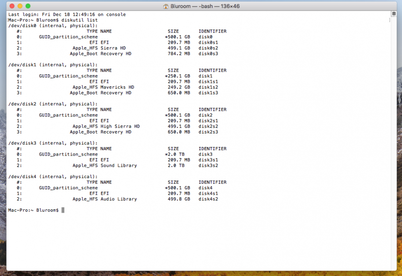

questa è una cosa che devi verificare bene... questi dischi sono in GPT UEFI con la partizione nascosta EFI o sono in mbr e hai una cartella EFI nella root del disco?

i 3 Ssd dedicati ai sistemi operativi hanno la cartella EFI nascosta che apro solitamente con clover configurator
ti allego la schermata di diskutil list cosi da avere una precisa idea della situazione ( la EFi da dove parte l'hack e quella sul disco Ssd di sierra)

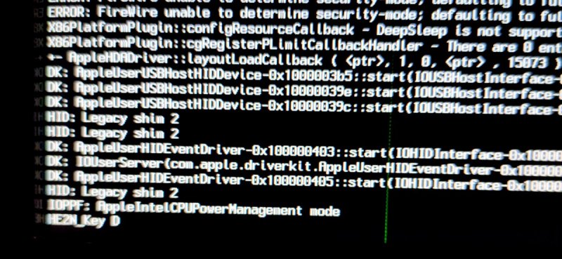

@carlo_67 provato a fare il boot ma si blocca a questo punto ( allego screenshot ) e poi si riavvia con anche il reset del CMOS (poi il BIOS mi chiede di selezionare uno dei profili salvati)
Screenshot_2022-03-01-02-03-59-956_com.google.android_apps.photos.thumb.jpg.385f2361a4e6649736365209aa3efc07.jpg
Link to post
@carlo_67 ho notato che prima del riavvio si blocca su AppleIntelCPUPowerManagement quindi sono andato sul sito di dortania e ho letto le possibili soluzioni , quindi ho scaricato ProperTree e ho modificato il tuo config.plist abilitando DummyPowerManagement sotto Kernel -> Emulate e sono arrivato alla schermata con il logo apple , poi schermata grigia e poi si riavvia
ce una ltro comportamento anomalo , quando si riavvia sembra si resetti il CMOS perche al riavvio parte con la pagina dei setaggi del BIOS .... potrebbe essere la batteria CR2032 da sostituire ?
Link to post
ho visto che con clover usi il DSDT prova ad inserirlo
poi in Kernel/Quirk/DisableRtcCHeckSum prova true
per quano riguarda la schermata grigia e riavvo, può dipendere da fattori di flag al boot arg
intanto prova con nv_disable e i vari darkwake
