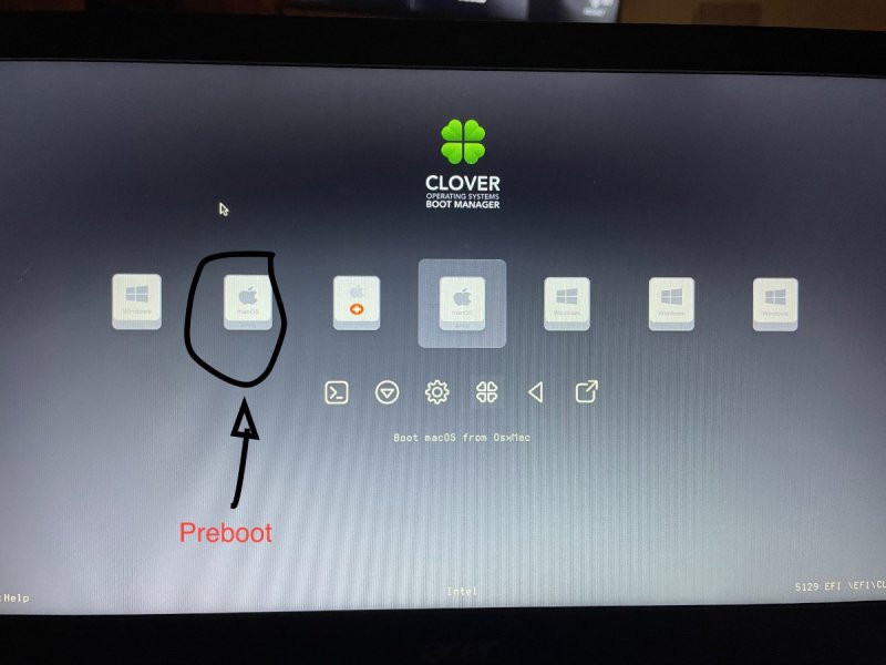

Buonasera ragazzi sono 2 giorni che provo ho fatto l'installazione anche con opencore ho fatto l'aggiornamento tramite penna tutto andato bene, mi rimane sempre il preboot e continua sempre a non scaricare le app dall'Applestore oramai non so più che fare🙃
spiegati meglio o fai screenshot, se attivi il driver lo puoi fare anche con OC
Clover per ora non cambia i nomi, se non è nascosto niente o pigia F3 da GUI al boot, relativo a BS vi è recovery, preboot e root
OS maschera preboot cambiandogli nome, ma sempre da preboot si avvia

No e quello che ti ho evidenziato col pennarello e il preboot che rimane dopo l'installazione io lo avvio con quello centrale
sicuramente ho fatto qualche ca***a io con il Clover anche xche ho provato ad aggiornarlo con la 5130 ma quando faccio il boot mi sparisce la partizione partente e mi rimane selezionabile solamente recovery, e preboot che se ci clicco sopra continua perennemente a riavviarsi bohhhh.... poi entro in winzoz sostituisco la eri con la 5129 e allora riparte tutto
eh mi sa che li tu hai dei bei problemini da sistemare, se vuoi procedere con il tuo hack e BS devi poter avviare da preboot

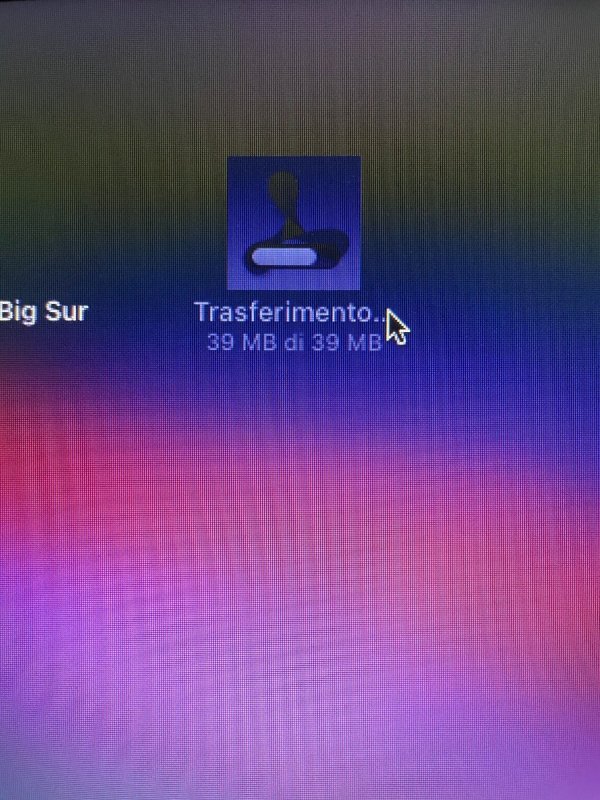

Mi rimane solo da provare il Clover 5130, nel frattempo sto scaricando big Sur 11.2.2 e lo provo ad installare sopra con la speranza che mi risolva il problema delle applicazioni che mi fa scaricare le app arrivano alla fine ma non me le fa installare.
Installato sopra Big Sur 11.2.2 ma il problema rimane le applicazione arrivano alla fine dello scarico ma non si installano, ho provato a sostituire il Clover con la 5131 ma quando riavvio mi sparisce l'icona che uso per far partire big Sur
ICanaro grazie di tutto alla fine ho formattato il disco preinstallato Catalina e con il Clover 5131 si e installato Big Sur alla grande adesso mi scarica le app dallo store senza problemi grazie mille per tutto il tuo tempo, adesso l'ultima cosa che mi rimane da fare e crearmi una penna con Big Sur grazie ancora a tutti!!!!
