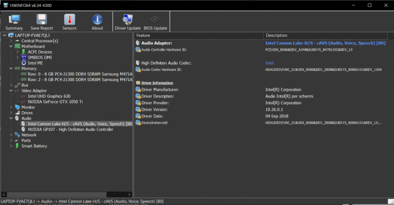

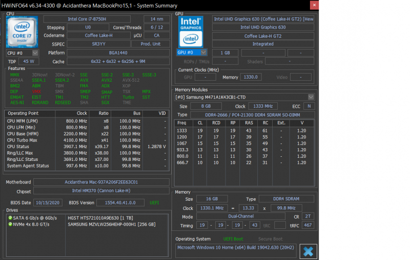

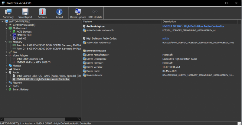

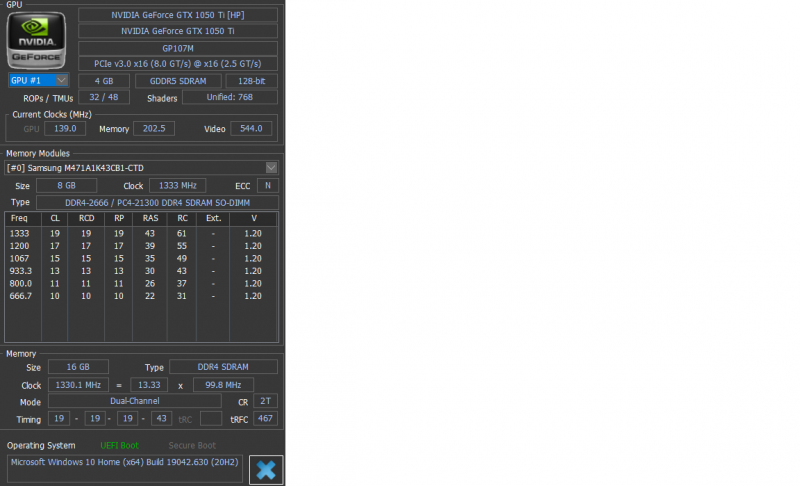

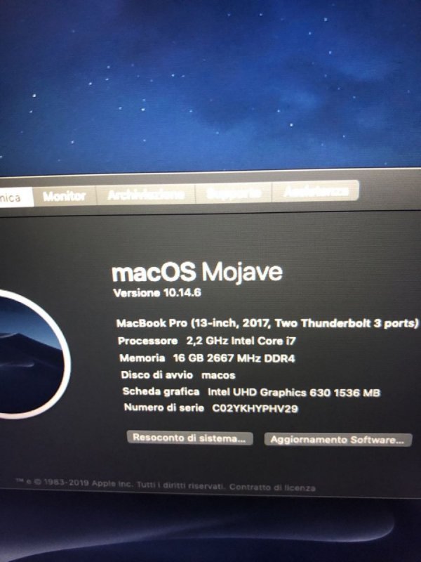

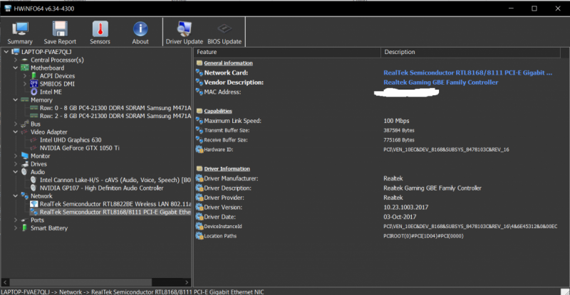

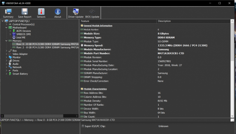

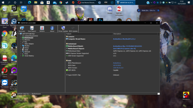

Salve, sono un possessore di un HP Gaming Pavilion - 15-cx0012nl e ho provato a installare tramite un mio amico il macOS. ho installato correttamente su una partizione dell'ssd mojave ma non mi riconosce la scheda video integrata e mì solo 7mb. ho provato diverse efi e config ma adesso non riesco piu ad avviarlo tramite opencore dalla chiavetta e lo schermo mi rimane nero. qualcuno di riesce ad aiutarmi? allego la cartella efi e le specifiche del mio hardware. Grazie in anticipo a chi mi risponderàspacer.png

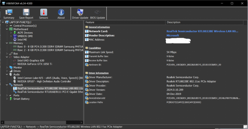

Fatto come mi avete detto però non mi vede ne la lan ne il wifi che devo togliere?
ora il sitema mi dice questo vedi foto, ho riallegato la efi che ho

Vado a memoria...
Per la LAN mi sembra che l'HP abbia una RTL 8111, quindi aggiungi il kext per le Ethernet Realtek RTL8111 (lo trovi qui in download sul forum).
Per il WiFi, bisogna vedere il modello. Se è Realtek, come mi sembra di ricordare, non è compatibile e va sostituito con uno compatibile.
Share this post
Link to post
7 minuti fa, foskvs ha scritto:
Vado a memoria...
si, il wifi è realtek e il pc dovrei smontarlo tutto per cambiargli la scheda di rete. per la lan è  RealTek Semiconductor RTL8168/8111 PCI-E Gigabit Ethernet NIC

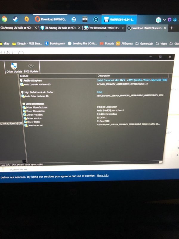

Grazie, ora mi manca l'audio, posso aggiungere i kext direttamente sull'hd di Macos se si che programma devo usare?
