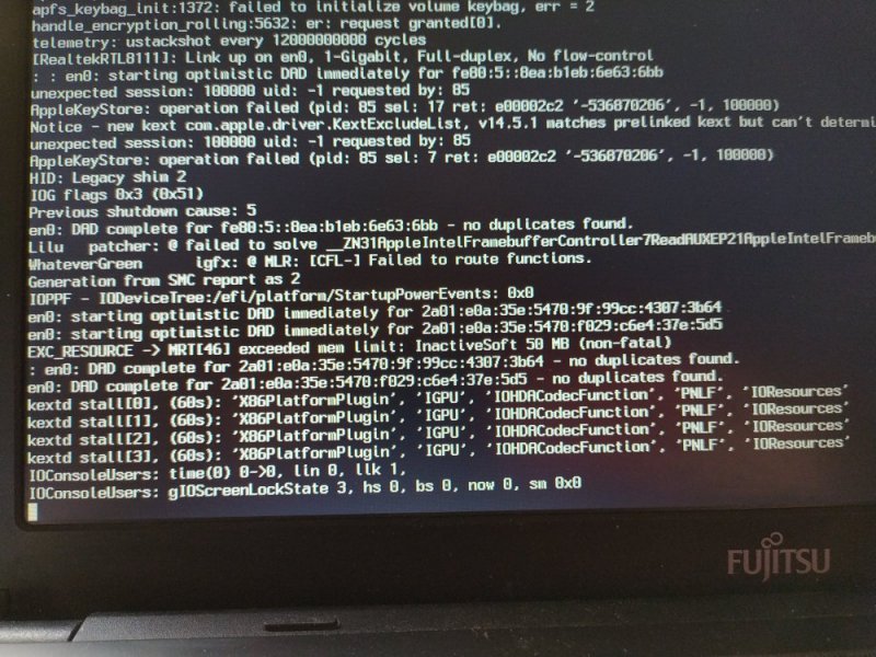

Ciao a tutti,
 Possiedo lo stesso computer, e grazie all'EFI postato su questo thread sono riuscito ad avere una versione di Mojave funzionante 🙂
Purtroppo, incontro lo stesso problema: il tempo di avvio è infinitamente lungo - parliamo di 23 minuti...
Sto facendo tentativi da giorni, purtroppo senza successo. Ho aggiornato OC alla versione 0.69; ho provato ad aggiornare la config.plist per includere tutti i dettagli della iGPU... niente, siamo sempre su tempi biblici di avvio.
Allego la mia cartella EFI, e uno screenshot dell'avvio.
Qualsiasi suggerimento è benvenuto!
Grazie in anticipo!

hai provato senza ssdt PNLF?
CtlnaAHCIPort.kext questo non ti serve, rimuovilo perchè oltretutto è di Catalina e in caso si usa su BigSur...

Posted (edited)
Ho tolto sia SSDT.pnfl che CtlnaAHCIPort.kext, e sto reinstallando tutto, ma (a meno che non ci siano miracoli passando dalla chiavetta USB al disco interno), è ancora tutto lentissimo.
Sta girando da più di mezz'ora ormai...
Ecco la schermata.
(nel frattempo, sono arrivato al menu di installazione)

nonostante tutto quel rallentamento e relativi errori, ioreg va discretamente
aggiungi anche SSDT-SBUS-MCHC
sei su HD meccanico?

Sono su un SSD. Stavo raccogliendo i dati PCI su Hackintool per SSDT-SBUS-MCHC, e ho visto che compare sempre Xeon E3-1200, e non i5 4200M (ti allego i file di output).
È normale?
Intanto continuo con SSDT-SBUS-MCHC.

Purtroppo non è cambiato niente con il SSDT-SBUS-MCHC, siamo sempre sui 22 minuti per lo startup.
È un vero peccato, perché una volta avviato il sistema è davvero reattivo...

quel ssdt non era per risolvere il problema del boot ma solo una cosa mancante

Oh, ok!
Pensi che Clover possa risolvere qualcosa o è meglio restare su OC?
Posso postare altri file di diagnostica, filmare il boot... non so che cosa possa servire.
