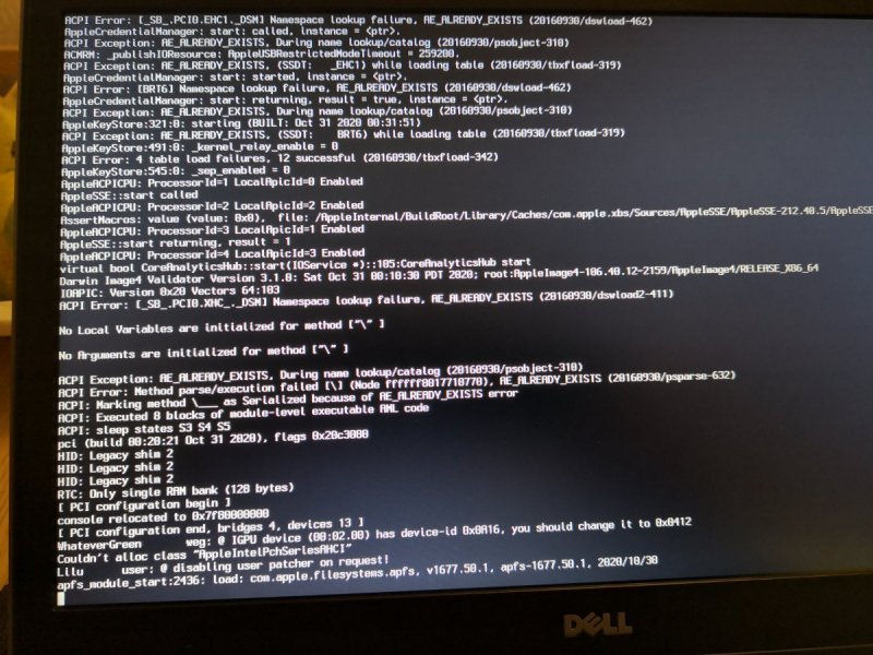

Ho scaricato la cartella EFI di clover v2-5126 , dalla cartella EFI che uso per catalina ho prelevato i Kext e dsdt più config sostituendoli nella 5126 , ho provato ma mi visualizza l'avvio per Windows se necessario posto la cartella EFI .Grazie

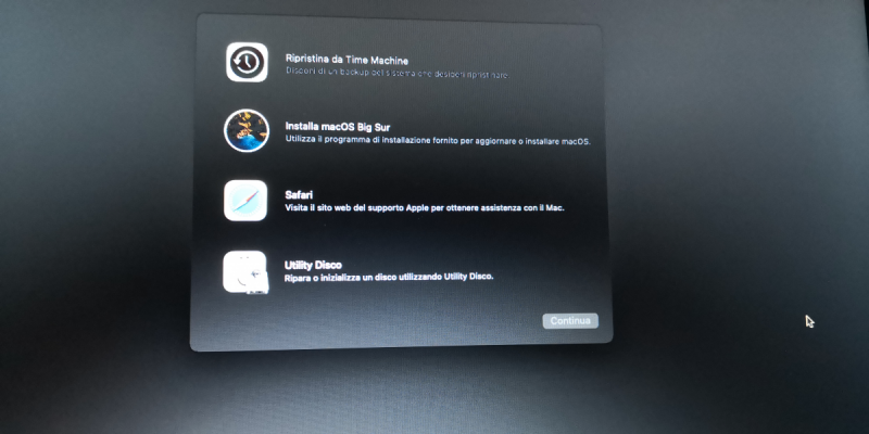

Allora prima di leggere il tuo messaggio ho aggiunto altri kext che ho in uso per Catalina per prova facendo la verifica la pendrive è andata fino in fondo per avviare la procedura di installazione ma per il momento mi sono fermato perchè prima di fare l'installazione vorrei essere sicuro che tutto sia apposto.
Il tuo suggerimento devo prenderlo in considerazione ?
