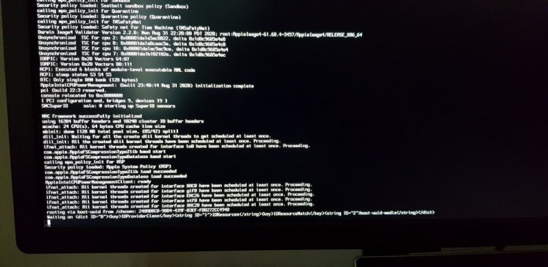

Ho notato che con la 0.6.3 hanno fatto qualcosa anche per il chipset X99 e cosi' mi sono deciso a riprovare a fare il boot di catalina. Non riesco a capire il perche' si blocca in questo punto e dopo un minuto circa compare il maledetto "Still waiting for root device" e quasi immediatamente dopo compare il divieto..........
Con il trifoglio 5117 arriva tranquillamente al desktop.............. :classic_wacko:
Qualche idea ?

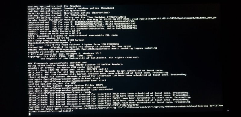

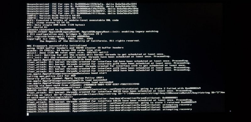

Ciao Fabio, grazie per aver risposto :classic_smile:
Con il primo config che hai postato si ferma leggermente piu' avanti
con il secondo invece si ferma nello stesso punto che si fermava con il mio config. Inoltre e' ricomparso l'errore sul rtc.........

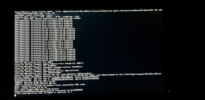

@fabiosun Con quest'ultimo config siamo andati molto piu' avanti. Adesso si blocca qua

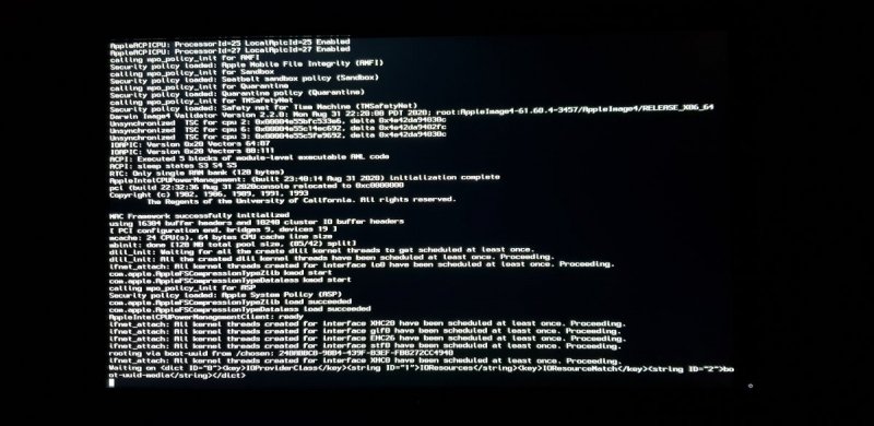

Stavolta la situazione e' peggiorata con entrambi i config.
Il primo config si ferma nello stesso punto come in partenza
Il secondo si ferma prima
