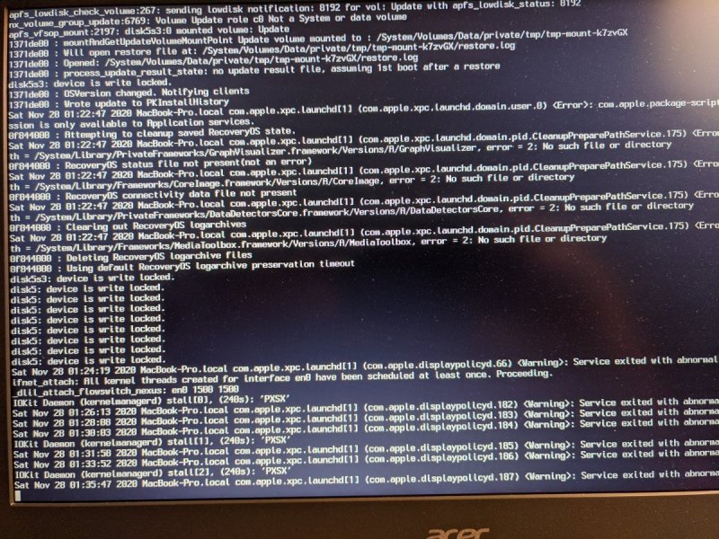

Buona sera,
ho provato a mettere mano al Laptop Acer in firma per tentare l'aggiornamento  Big Sur. Sono riuscito ad aggiornare Clover dalla 5122 alla 5127 e Catalina si avvia regolarmente, almeno a me sembra così: non noto malfunzionamenti di alcun tipo.
Ho usato la stessa pendrive che ho usato per i due Desktop in firma, ovviamente usando la cartella CLOVER del laptop funzionante con Catalina.
Ovviamente non riesco ad arrivare alla grafica per iniziare l'installazione o aggiornamento (avrei intenzione di installare da zero su disco esterno, come prima opzione).
Specifico che, passando, alcune settimane fa, da Clover 5120 a 5122, al boot di Catalina capita che lo schermo si oscura, nel senso che si abbassa al minimo la luminosità dello schermo, ma utilizzando i relativi tasti riesco a ripristinare il tutto. Ora, per l'installer con BS, capita che o si ferma al punto della foto che allego, oppure sembrerebbe switchare alla grafica ma lo schermo resta buioi, anzi, direi spento e non c'è modo di fare altro.
Allego anche la Clover attuale della pendrive.
CLOVER_E5.zip
