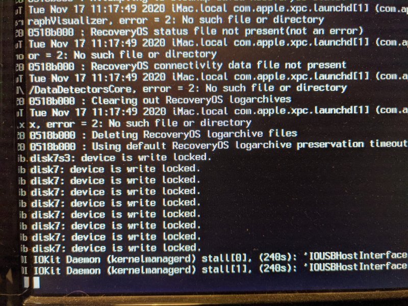

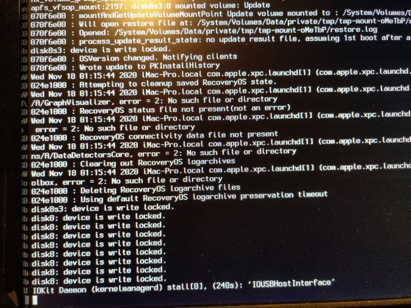

Sono completamente fermo.
La situazione attuale è che ho ripristinato Catalina installato cambiando solo smbios (imacpro1,1), rimesso i kext precedenti e avvio con Clover 5126 ultimo commit pubblicato da iCanaro.
Ho provato con Clover 5126 release ma nulla di nuovo. Avvio Catalina perfettamente.
Ho pronta la pendrive con BS con Clover 5126 ultimo commit che mi avvia Catalina installato ma non va altro. In pratica sono impossibilitato sia ad aggiornare che a tentare l'aggiornamento. Stallo totale.

Grazie ragazzi,
@Gengik, mi sento rincuorato. Per me il problema stava li, nel write blocked. Si , ho provato tutte le porte usb 2.0.
@iCanaro, ti sei risposto bene. Desktop 1.
A questo punto penso a qualche Quirks, anche se non ne so nulla.
Un'altra cosa: non vedo mai la voce dell'installer nel menu di Clover, ma sempre macOS - Dati, che sarebbe la recovery. E' cambiato tutto anche in questo?

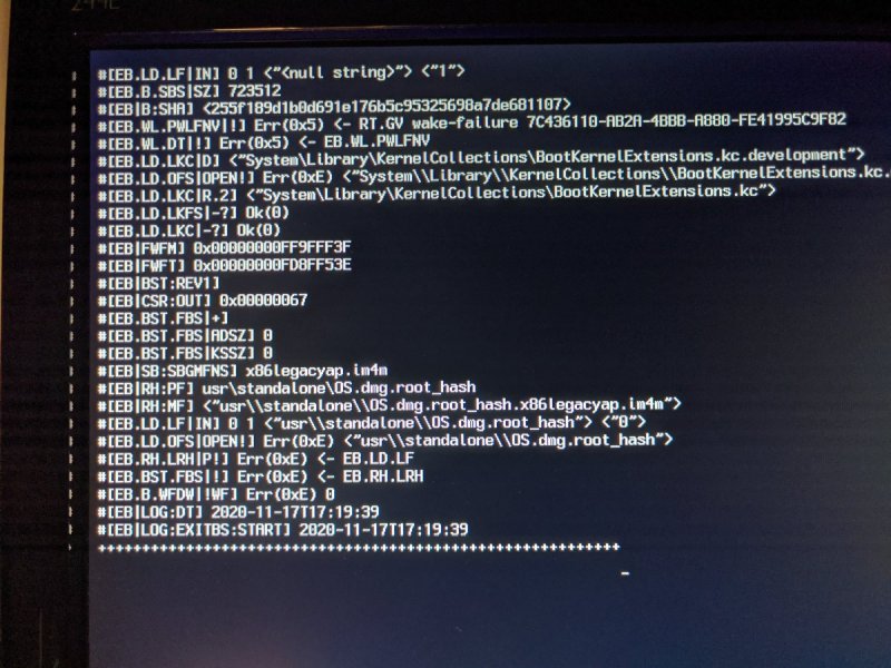

niente, si ferma dopo le prime righe: +++++++++++++++++++++++++++
per questo serve toccare qualche impostazione nei quirks
lo puoi fare al volo dalla GUI di Clover al boot
puoi anche vedere in Clover quirks gli esempi messi in spoiler per tua piattaforma hardware o inserire quello che uso con la mia Z68
13 minuti fa, ninoger ha scritto:
ok, ma potrebbe essere l'installer fallato?
non saprei, potrebbe essere una ipotesi
prima prova questa EFI, è quella del mio Z68 con seriale diverso e tolte cose inutili, messo tuo SSDT-PM
metti anche la cartella BOOT, vi è BLC con il quale potrai selezionare diverse versioni di Cloverx64

ho provato tutte le versioni di clover e con tutte si ferma qui, cioè allo stesso punto delle prime prove. Ora sto riscaricando l'installer e provo a rifare daccapo tutto. Con BS quale tool è più adatto per creare l'installer. Io ho usato TINU, col quale non ho mai avuto noie.
