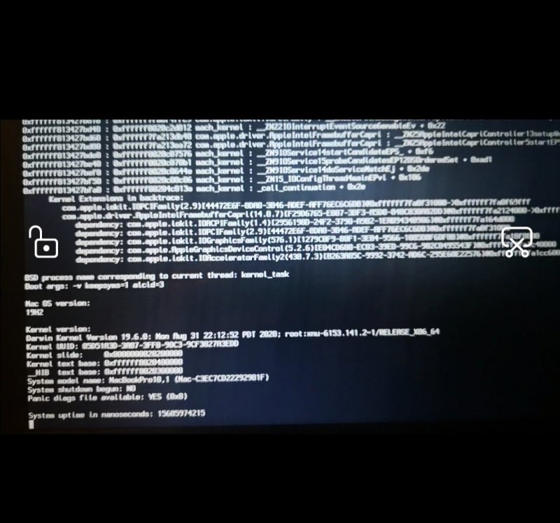

salve ragazzi sono riuscito a far partire OpenCore senza problemi nel mio Hackintosh, attualmente sono con Clover e funziona tutto ma vorrei passare ad OpenCore per avere un avvio più rapido e tutto il resto dei miglioramenti che ne consegue( aggiornamenti futuri in primis) il mio è un laptop non recentissimo con un i7 3537u di terza generazione con scheda grafica intel hd4000, 8gb di ram e scheda di rete cambiata con un Atheros 9285, sono attualmente con Catalina.
I miei problemi con OpenCore sono molti ad oggi, ma spero con il vostro prezioso aiuto di una magnifica comunità di persone di risolverlo, tralasciando che ho già cercato sulle guide ma ad essere sincero non ho trovato nulla in primis vorrei sistemare in ordine di importanza:
-wifi che non và
-sleep e icona batteria non vanno
-audio (ho già messo AppleALC e configurato in alcid=3 dove su Clover va)
-mapping usb port
-tasti fn non riconoscono tastiera (illuminazione schermo e tutte le altre)
allego EFI per eventuali coraggiosi
