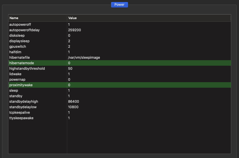

Qualche secondo dopo che scelgo "Stop" dal menu mela.
In teoria l'ibernazione è disattivata. Questo è uno screen fatto con hackintool:
Qualche idea a riguardo?
