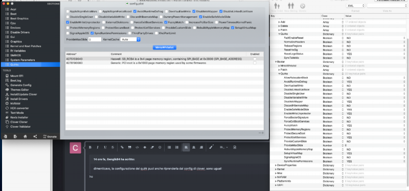

dimenticavo, la configurazione dei quirk puoi anche riprenderla dal config di clover, sono uguali
Link to post
ho attivato i quirk come su Clover aggiungendo tre voci mancanti
ho tentato di seguire la guida modificando i dati dove indicato,

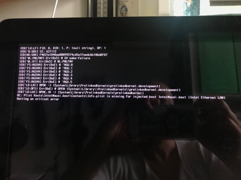

ora al boot mi fermo sul Kext interlMausi.kext
Link to post

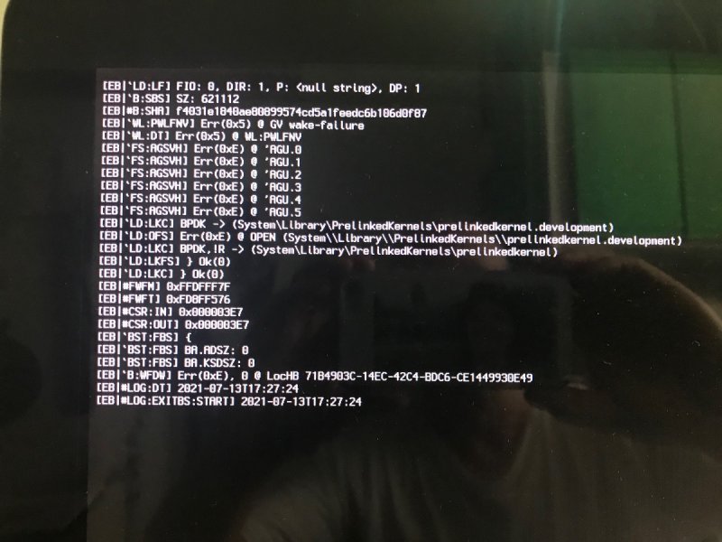

allora per IntelMausiEthernet ho aggiunto la parola Ethernet in fondo dopo IntelMausi su OC
ora si ferma su altro Kext ,  che ho inserito duplicando quello precedente e cambiando i nomi:
riporto
04:491 00:004 AAPL: [EB|`LD:LF] FIO: 0, DIR: 1, P: System\\Library\\Caches\\com.apple.corestorage\\EncryptedRoot.plist.wipekey, DP: 0
04:502 00:010 AAPL: [EB|`FS:AGSVH] Err(0xE) @ LocHB 59D76AE4-37E3-55A7-B460-EF13D46E6020
04:514 00:011 AAPL: [EB|`G:CS] } Ok(0)
04:518 00:004 AAPL: [EB|`LD:LF] FIO: 0, DIR: 1, P: <null string>, DP: 1
04:525 00:007 AAPL: [EB|`B:SBS] SZ: 621112
04:533 00:007 AAPL: [EB|#B:SHA] f4031e1840ae80899574cd5a1feedc6b106d0f87
04:538 00:004 AAPL: [EB|`WL:PWLFNV] Err(0x5) @ GV wake-failure
04:542 00:004 AAPL: [EB|`WL:DT] Err(0x5) @ WL:PWLFNV
04:547 00:004 AAPL: [EB|`FS:AGSVH] Err(0xE) @ 'AGU.0
04:552 00:004 AAPL: [EB|`FS:AGSVH] Err(0xE) @ 'AGU.1
04:556 00:004 AAPL: [EB|`FS:AGSVH] Err(0xE) @ 'AGU.2
04:561 00:004 AAPL: [EB|`FS:AGSVH] Err(0xE) @ 'AGU.3
04:565 00:004 AAPL: [EB|`FS:AGSVH] Err(0xE) @ 'AGU.4
04:570 00:004 AAPL: [EB|`FS:AGSVH] Err(0xE) @ 'AGU.5
04:575 00:004 AAPL: [EB|`LD:LKC] BPDK -> (System\Library\PrelinkedKernels\prelinkedkernel.development)
04:589 00:014 AAPL: [EB|`LD:OFS] Err(0xE) @ OPEN (System\\Library\\PrelinkedKernels\\prelinkedkernel.development)
04:599 00:009 AAPL: [EB|`LD:LKC] BPDK,!R -> (System\Library\PrelinkedKernels\prelinkedkernel)

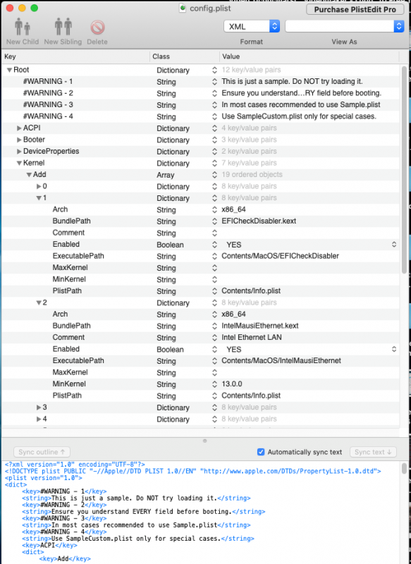

04:683 00:084 OC: Image Kexts\EFICheckDisabler.kext\Contents\MacOS\EFICheckDisabler is missing for injected kext EFICheckDisabler.kext
Link to post
ExecutablePath cancella il contenuto
EfiCheckDisabler è un injector e non ha eseguibile
Link to post

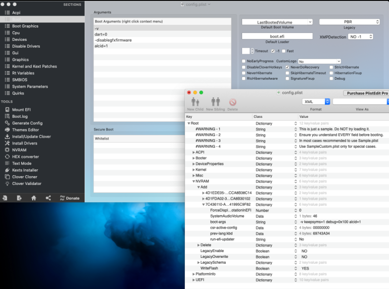

allega ioreg
per l'audio nella parte nvram/Add/.../boot-arg metti alciid=x
X è il "numero" del layout che usi su clover
Link to post
55 minuti fa, Gengik84 ha scritto:
allega ioreg
grazie, come sempre.
a me sembra che sia lo stesso numero, però...
tia llego anche ioreg.
iMac di Carlo.ioreg.zip
Link to post
si però hai un patch in deviceproperties che non va bene e potrebbe creare problemi
Altre mancanze riguardo a ssdt e mappatura
allegami la cartella ACPI di OC, così almeno vedo con certezza e ti correggo
Link to post
