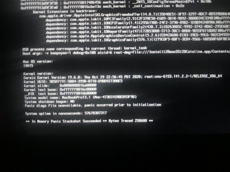

Riniziando da capo, ho provato a sostituire la patch SSDT-GPI0.aml con la patch SSDT-XOSI.aml e la patch corrispondente, come da immagine allegata.
A questo punto però il boot si blocca in un punto, allego la schermata fatta col telefono.
Sapete se può essere un errore dovuto ai kext o alla patch errata? Allego tutto.
