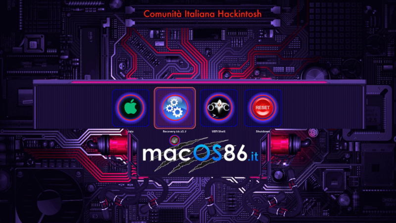

Per chi vuole provare il tema creato da Carlo_67, ora è a disposizione di tutti.
Basta sostituire la cartella image con quella messa in download qui nel thread
Potete godere :default_gathering:
tema screenshot

Come anche il tema MacoS86 oc circuito aggiornato di @carlo_67

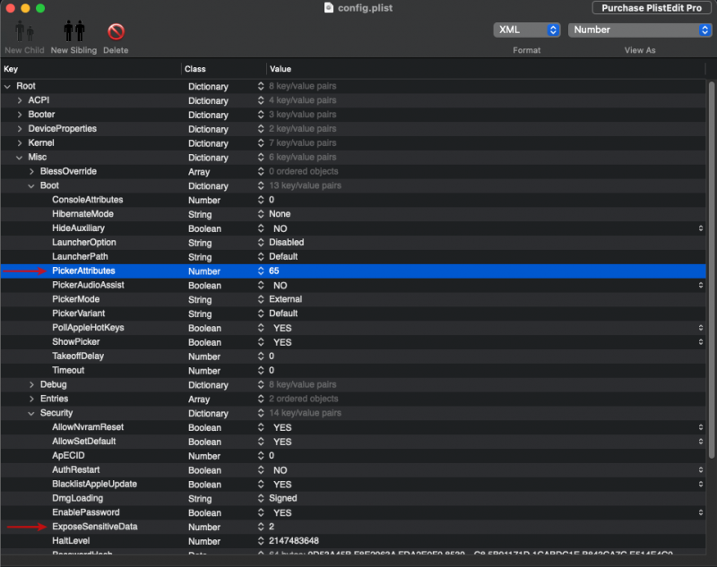

 Settaggi config.plist Opencore picker
possibilità di bloccare la gui tramite password generandola con l utility ocpasswordgen614268496_Schermata2021-04-26alle12_56_35.thumb.png.5acab83d059e9b29978958b48f788138.png
Settaggi Config.plist

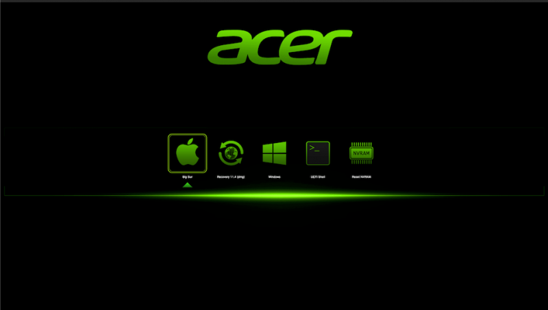

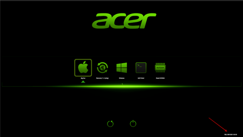

Aggiornamento OPENCORE 0.6.9 :nov:
In questa release per quanto riguarda la GUI viene mostrata la versione di OC nella schermata d’avvio
1594786144_Schermata2021-05-04alle02_33_20.thumb.png.ef9f3a022208f1b13b920fa12b596ed0.png
E’ possibile nello stesso tempo  per chi lo desidera  avviare con un menu semplificato ciòe’ senza i pulsanti
Riavvia , Spegni e quindi senza il puntatore perché’ non avrebbe senso
19450777_Schermata2021-05-04alle02_33_57.thumb.png.2d16544550fefc5ad4ef17a0398a7548.png
PickerAttributes = 65 ( Custom icons + Ui minimale , senza puntatore )
PickerAttributes = 17 ( Custom icons +  Ui completa + puntatore )
455931552_Schermata2021-05-04alle02_48_09.thumb.png.29db1966e6f6bcbb5795add3b7bc6d2c.png
Per nascondere la Versione di OC nella schermata di boot  ExposeSensitiveData = 2 (Default 6)
Per chi usa la password per bloccare la GUI al boot e vuole velocizzare la decriptazione
Impostare  EnableVectorAcceleration = YES
