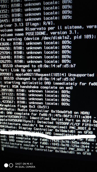

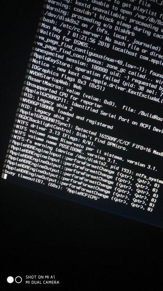

Ragazzi aggiornamento situazione, allora se tolgo il vooodha non c'è nessuna uscita disponibile, e se lascio il vooodha e seleziono la scheda madre si sente a tratti invece l'hdmi non si sente niente.
Però la verbose mode mi da una stringa ve la posto

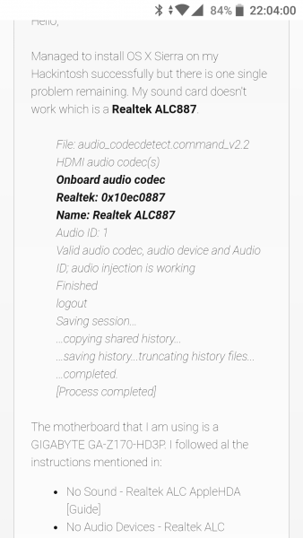

Realtek ALC887 0x100202, 0x100302, layout 1, 2, 3, 5, 7, 11, 13, 17, 18, 33, 99
Riscrivo quello che ti aveva detto anche Baio in prima pagina:

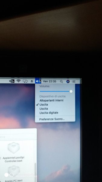

Sono riuscito in qualche modo a far partire AppleALC ma qualunque porta seleziono l'audio non si sente...
Vi lascio la foto come dimostrazione
