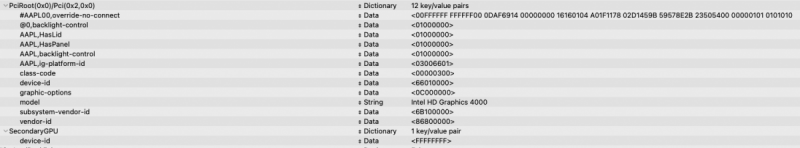

Ora so di non essere un genio in questo campo, ma non riesco a capire la questione Scheda Grafica, se ho capito bene la parte della scheda video sul config, è questa:
893869166_Schermata2020-11-27alle15_29_15.thumb.png.d1e026d3e4d0acacde3a96e54c6add56.png
ma non capisco perché nella stinga del modello viene riportata la 4000... quando il mio processore integra una HD530 (che viene rilevata correttamente).
Nella mia ignoranza in materia, mi viene da pensare che la scheda video venga riconosciuta grazie al SSDT_SkyLake.aml, può essere che manca qualcosa per abilitare la DVI in uscita ( @Gengik84 )???
Ringrazio come sempre in anticipo chiunque per eventuali dritte.

Probabilmente stai usando un config non adatto.
A che serve falsificare il vendor id mettendo 8086=Intel, quando è già così?😅
device-id è già supportato nativamente: hai (e ho anch'io) la stessa IGPU che montano gli iMac17,1 non serve iniettare id di schede video di sette anni fa...
In conclusione, fai pulizia al config.plist
