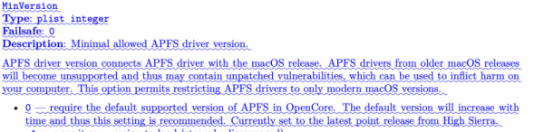

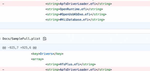

Buongiorno a tutti, nuove info per quanto rigurarda AppleSupportPkg e lo sviluppo di OpenCore in merito...

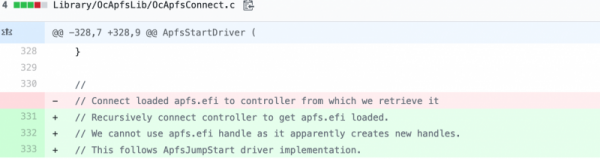

Ultimamente dava anche errori in compilazione, si vedeva che ci stavano lavorando quindi lo hanno implementato su OpenCore (reference)
Lo hanno anche migliorato lato sicurezza, mettendo un settaggio a parte per evitare che qualsiasi versione venga caricata
Come vedete è stato rimosso anche dai Sample.plist, quindi d'ora in poi si utilizzerà EnableJumpStart = True

Opencore adesso carica il driver dal contenitore direttamente, senza passare da apfsdriverloader.efi
Non ho ancora chiaro se sia anche una mossa per castrare Clover o piuttosto una scelta di semplicità di programmazione avendolo integrato direttamente nel core di OC.
