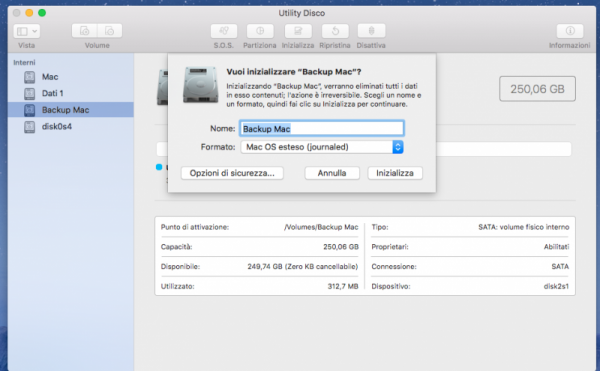

Siccome ora ho un sistema funzionante praticamente perfetto vorrei farmi con carbon Copy una copia di backup (cosi da evitare problemi ) ma ho inserito un hdd e quando vado per inizializzarono con utility disco non mi fa vedere la selezione per scegliere lo schema GUID come posso risolvere secondo voi?
grazie
