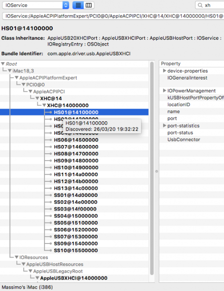

bene metti le app in applicazione poi esegui ioregistryexplorer e da ora innanzi chiamerai sempre per esteso sino alla notte dei tempi 😈
poi fai file --> salva con nome, salvi, comprimi, alleghi qui nel thread

ora fai un respirone, lega il neurone, altrimenti scappa...  :default_hysterical: e a tuo comodo, clicca su mappatura USB

il fatto è che l'uso continuativo di USBInjectall può causare problemi, con esso e port limit patch vengono abilitate tutte le USB, anche quelle diciamo, teoriche
per questo si mappano sulla base delle proprie ACPI abilitando solo quelle in uso e rientrando nei canoni apple di 15 porte attive

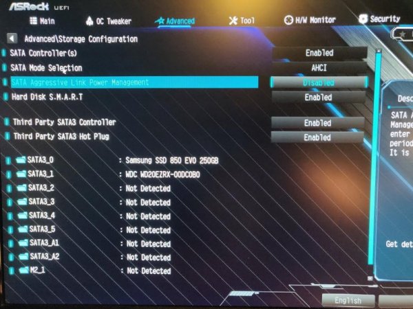

quando è collegato alle asmedia viene riconosciuto correttamente da windows e da Mac solo che apre lo sportello
sulle altre non viene riconosciuto neanche in bios
ora vedo se è possibile settore ahci per quelle due porte ma nono mi sembra ci sia un impostazione se non erro ahci e per tutte le porte
Share this post
Link to post
Secondo me stai sbagliando qualcosa nelle impostazioni del BIOS se non ti funziona sulle Intel
eppure il disco con high sierra è SSD, quindi dovrebbe essere impostato AHCI nel BIOS
non è che il disco NVMe disabilita 2 sata quando collegato???
verifica sul manuale
Share this post
Link to post
no non mi sembra anche perché ha due ingressi M.2
sulla m2_2 cc'è hd nvme con windows
Share this post
Link to post
il non mi pare lascia il tempo che trova, leggi manuale
Share this post
Link to post
si ho verificato ed effettivamente usando uno dei due ingressi m.2 vengono disabilitate du porte sata ,
Share this post
Link to post
quindi in definitiva posso collegarlo solo sulle asmedia
Share this post

sono cose che hai gia, nei kext USBinjectall e port limit patch nel config -> kernel & kext patches
tu ora avvii ioreg e armato di pendrive USB 2 e 3 le infili ed espelli in tutte le porte che hai

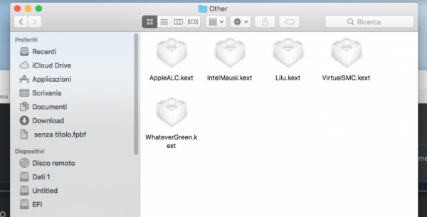

@iCanaro
ma scusa ho guardato nella cartella kext e usbinjectall non c'è
Edited by maxtur46
Share this post
Link to post
se l'hai aggiunto USBInjectall, sempre 21 porte hai
ora con ioreg avviato infila pendrive USB 2.0 e 3 in tutte le porte, salva e posta ioreg + acpi
