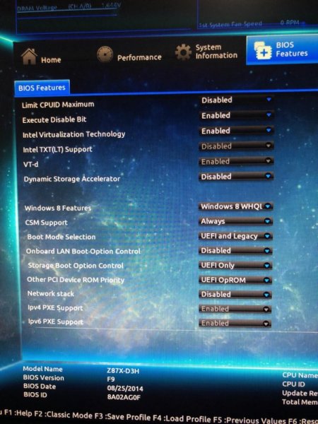

sto cercando di installare High Sierra (perchè ho una nvidia GTX1080) sul mio PC Windows 10.
Il SO Windows è su un SSD Samsung da 240GB mentre per il MacOS ho da dedicare un altro SSD da 120GB, quindi il mio obiettivo sarebbe un dual boot.
Ho utilizzato la EFI (in firma) che ho ricevuto dagli amici del gruppo Telegram, già pronta con installer per high Sierra, e fatto la procedura con il metodo "createinstallmedia".

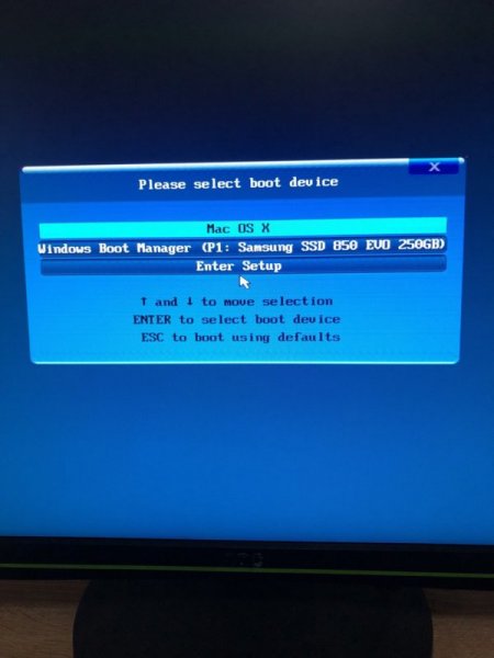

Purtroppo però quando faccio il Boot, la USB (Kingston) non viene vista come UEFI e quindi non parte l'installazione di MacOS.
Il BIOS è impostato come prevede la guida Hackintosh Italia, allego una immagine nel caso qualcuno avesse la stessa versione perchè alcune impostazioni previste nella guida non ci sono o non sono modificabili.
Ho anche creato la macchina virtuale con VMware e funziona bene.
Grazie in anticipo per qualsiasi supporto!

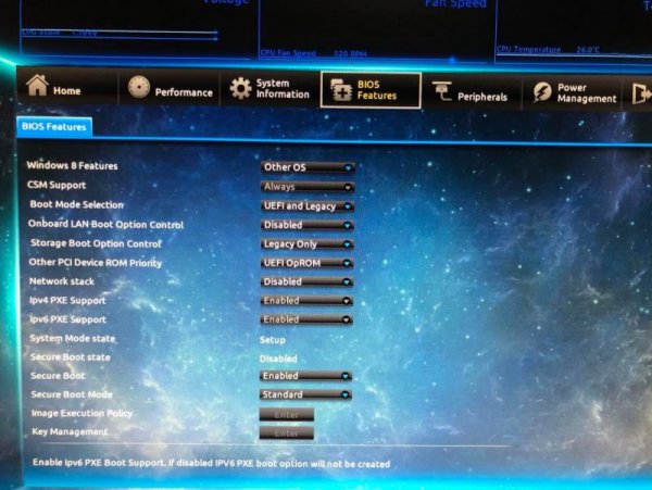

Ci ho parlato tempo fa (7 marzo) su telegram, la Kingston è una USB avviabile, penso che abbia bisogno di un Mac vero per fare la USB con il .pkg oppure dovrà usare dd per scrivere su MBR, dal momento che se disabilita la CSM mettendo Windows 8 mode gli sparisce la USB e gli compare una entry fasulla "Mac OS X"
IMG_20200322_152741.thumb.jpg.8b0012afa302ab34f540e92346b77af6.jpgIMG_20200322_152751.thumb.jpg.87f3f1ebab89eafdfb6802f419e5c495.jpg
Dovrebbe entrare da EFI Shell per sistemare, ma dal momento che appunto ha problemi essendo una Motherboard in po' ibrida, gli ho chiesto di documentare tutto qui sul forum
Inoltre VT-d non è disattivabile purtroppo, forse disattivando VT-x (Intel Virtualization Technology Normale) potrebbe cadere anche la voce per ora non disattivabile (Virtualization Technology for Direct I/O)
Comunque se non fosse possibile si risolve con Drop DMAR

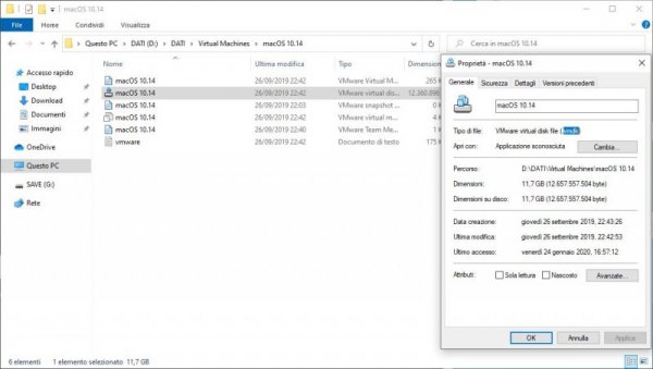

Ascolta quindi siccome io ho già la virtual machine, dovrei saltare i video 01 e 02 giusto?
Inoltre volevo chiederti dove trovo la vmdk di high sierra?
15 minuti fa, netgear ha scritto:
Come questa ma selezioni l'intero Disco, ti fai un Immagine e dopo la metti dove vuoi.
ok grazie ci provo, però non riesco a trovare high sierra in formato vmdk, hai un link dove scaricarlo? Grazie
23 ore fa, netgear ha scritto:
Il File vmdk è il Disco stesso della VM:

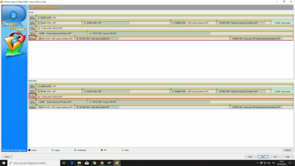

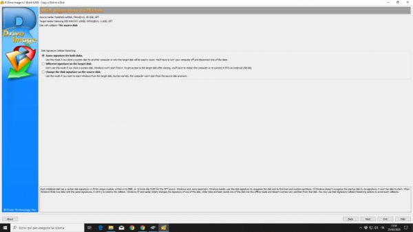

Ciao Netgear, allora sono messo come in foto, se mi confermi che selezionando cosi come evidenziato sto facendo la cosa giusta.
In pratica vorrei mettere il macos estratto dalla virtual machine sul disco 3 (SSD 120GB).
Inoltre ho provato ad andare avanti ma poi mi esce la schermata in foto, quale opzione seleziono?
Ciao e grazie mille
3 minuti fa, netgear ha scritto:
Non leggo nulla ma procedi pure di Default 🙂
provo ad allegare di nuovo le foto, ad ogni modo l'ultima schermata mi da 3 opzioni:
- Same signature for both disks
- Different signature on the target disk
- Change the disk signature on the source disk

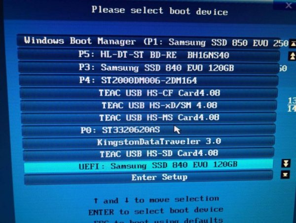

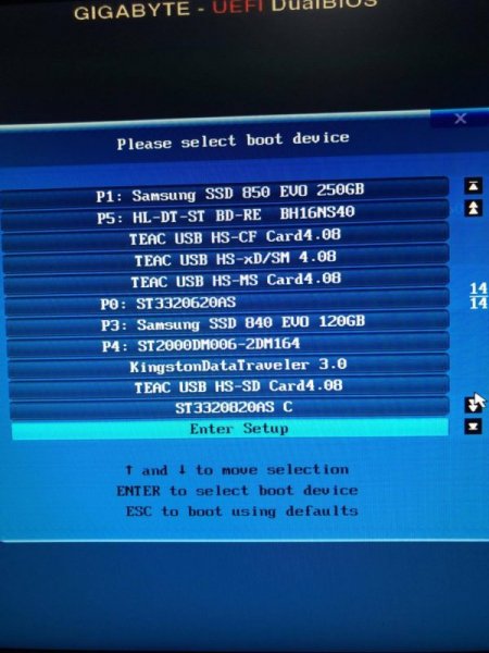

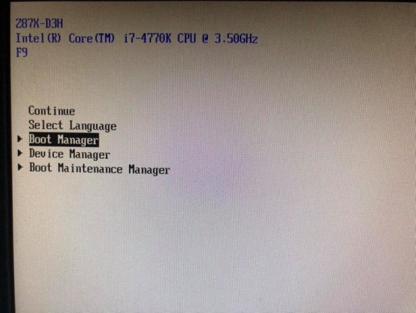

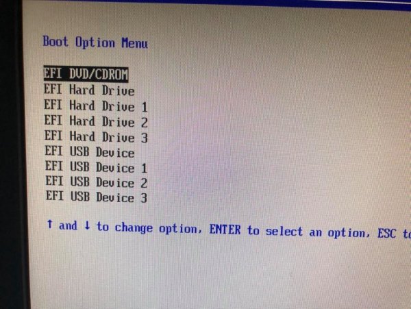

Ciao purtroppo ho questo problema, ho fatto la EFI con dentro clover tramite VM ma quando avvio e seleziono la pennetta (Kingston come in foto), mi esce il 6 in alto e poi la schermata in foto.
Facendo boot manager, seleziono tutte le EFI USB Device ma non succede nulla....
Non ho idea di cosa poter fare adesso 😞
