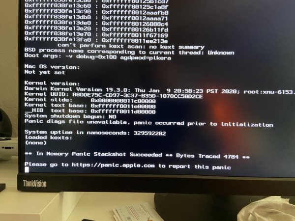

Questo e' il messaggio di errore a cuin non trovo soluzione:IMG_0141.thumb.jpg.5e83776a427f6d1e117eae939a5b184f.jpg

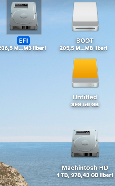

5) E'gia montata sulla scrivania col nome BOOT! CC non la vede tra le possibili memorie da essere montata!
6) Nella EFI del disco e'presente la cartella EFI con una sottocartella APPLE/UPDATERS/MULTIUPDATER con dentro 4 file (DpUtil.efi, MCDP29xxAPP_V2.022.bin, MCDP29xxlsp_V1.10.bin e MultiUpdater.efi). Devo Sovrascrivere ??

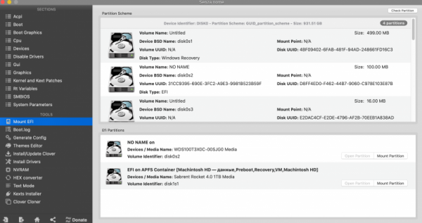

14 minuti fa, optical ha scritto:
Il menu di scelta non compare senza pendrive.
devi copiare tutta la cartella EFI nella EFI del disco e mi raccomando non la cartella EFI dentro la cartella EFI
poi sul bios disabilita il csm
la partizione EFI del disco è la seconda, quella in basso nella foto che hai allegato
dove vedi scritto "APFS container"... quindi sulla destra clicca su "mount"
poi open
ti troverai davanti la partizione EFI con una cartella EFI al suo interno, questa cestinala, poi copiaci la cartella EFI della usb

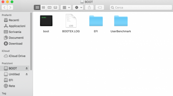

La pendrive di avvio viene montata sulla scrivania e non viene vista come EFI Partitions da Clover Configurator ed al suo interno ho questa situazione:

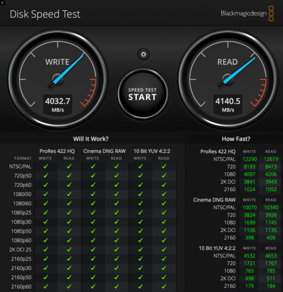

23 minuti fa, fabiosun ha scritto:
hai un sabrent..4.0..dai che appena facciamo funzionare provi la velocità 🙂
complimenti per il resto che già funziona
il wifi integrato non va al 100% e serve scheda aggiuntiva
Non ho resistito a fare subito un test! 🙂

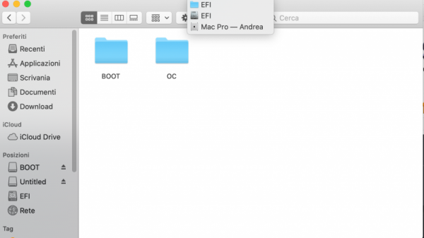

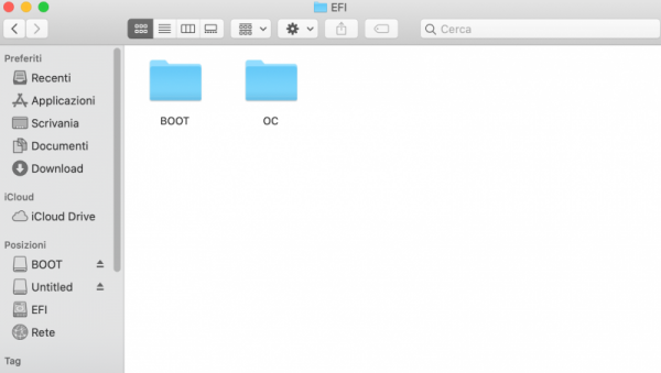

5 minuti fa, fabiosun ha scritto:
le due cartelle le devi mettere all'interno della cartella EFi della relativa partizione EFI del disco
parlo di BOOT e di OC
quindi dovresti avere EFI/EFI/boot e OC
Ecco la mia struttura:
Si e'la cartella EFI che compare quando monto Machintosh HD con Clover Configurator
Al suo interno c'é la cartella EFI ed al suo interno le cartelle BOOT e OC copiate dalla cartella EFI nella chiavetta di avvio!
Ho tolto poi la pendrive dalla USB ma al riavvio nessun menu per chiedere quale sistema volessi attivare. Sul bios non ho pero'modificato nulla
controlla nel bios se ha csm disabilitato o usa uefi
devi avere o il primo disabilitato o il secondo attivo
sono mutuamente esclusivi
durante il post del bios premi il tasto che ti consente di far partire il disco che vuoi forse da te e' il tasto FN F8
e scegli il sabrent (Mackintosh HD)
