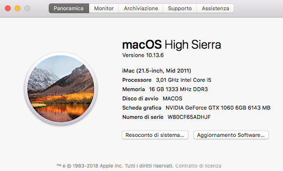

19 minuti fa, Mirko1305 ha scritto:
AUDIO: di kext per l'audio non so manco quante ne ho messe, ora funziona con "autoparlanti interni" ma ho altri 3 dispositivi di uscita e non capisco come mai
GPU: Nvdia web driver, installata e funzionante ma non capisco se funziona l'accelerazione.

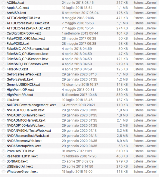

Hai un sacco di kext, anche inutili e sbagliati, installati in cartelle di sistema, sicuramente frutto di alcuni tools
E' molto più veloce, semplice e qualitativo fare una nuova installazione pulita oltre al fatto che non supportiamo tali strumenti
poi stai usando per esempio un smbios che di fatto è Kabylake ma tu hai Ivybridge

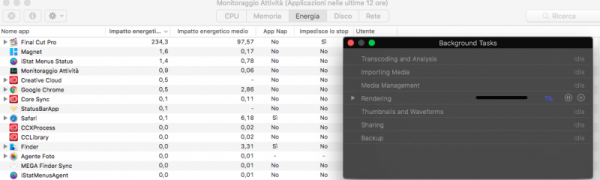

Fatto tutto ma non so perché ma secondo me non funziona correttamente la scheda video, o meglio la riconosce si ma non funziona quando mi serve (final cut pro).
Cercando su internet ho scoperto che su "Monitoraggio attività" se hai una scheda video che non sia integrata esce una colonna a parte.
1297171407_Schermata2020-02-29alle18_14_45.thumb.png.0e4b73c04dbb1c97d515bbd11987dc55.png

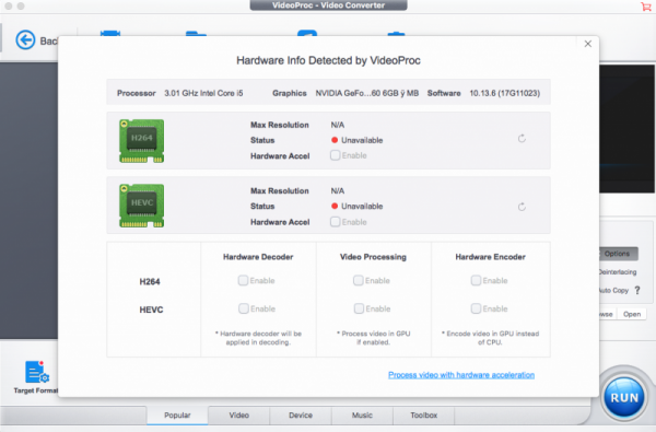

Niente da fare, non riesco a capire se la scheda grafica funziona correttamente.. @Gengik84 non c'è un metodo per capire questa cosa?
Share this post
Link to post
@Gengik84
Come immaginavo l'accellerazione hardware non funziona, eppure la scheda a quanto pare la riconosce..
ti prego aiutami..
