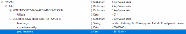

devi provare nei boot-args che ci sono su OC esattamente come Clover gli agdpmod
709307561_Schermata2020-02-07alle10_03_18.thumb.png.b4be8a33e370d4abf0b309df660de565.png
puoi anche aggiungere
-radvesa
per vedere se almeno arrivi al desktop vivo 😄
inoltre puoi aggiungere nel config di OC la stessa patch per schermo nero presente in clover
197656967_Schermata2020-02-07alle10_03_58.thumb.png.314793e15b7956f706a29abf925f4363.png
@KvL RequestBootVarRouting  metti yes
non usare usbinjectall
poi senza il rename  ZDSM ssdt non verrà caricato
SystemUUID zero? non va bene, prendi dal config di clover
nvda_drv rimuovilo
imposta la lingua corretta
Insomma..rileggi meglio la guida 🙂
