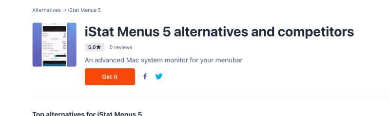

Scusa per il probabile ot ma, avendo la stessa configurazione, ti volevo chiedere se istat ti visualizza la temperatura e la frequenza della igpu in modalità headless?
Oggi sono in fissa con istat. 😁
Grazie e scusa ancora. 😅

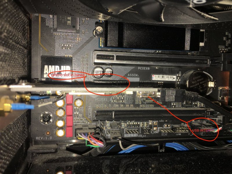

Buona sera scrivo in questo post inquarto ho hardware simile.. Stessa mobo con bios f12l cpu i7 9700k e rx570. Ho istallato monterey ma da quando sono passato dalla gpu integrata a quella discreta (rx570 nitro +) ho un problema strano! Non mi funziona più il wifi  fenvi BCM4360.
Qualche consiglio o auto per farla funzionare nuovamente?
Al momento ho OC 0.7.6 con tutto aggiornato, ho usato come base per la EFi quella disponibile nel post.
Grazie mille!!

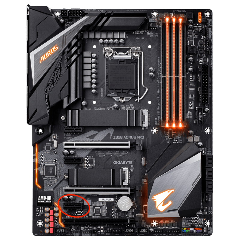

@sergyMac ...su che slot hai installato la fenvi?...e soprattutto, in che porta hai collegato il cavetto usb interno? ...ti faccio una foto di come è installata la mia... (non fenvi...ma per far rendere l'idea degli slot e delle porte...) ...poi...smbios?...
Edited by SemanticA
Grazie della risposta, è davvero curioso come il wifi funzioni perfettamente con la integrata mentre no con la rx570. Dunque la usb è collegata alla F_usb2 (seguendo lo schema postato nella prima pagina). Comunque il bluetooth funziona perfettamente con entrambe le gpu. La sceda wifi invece è collegata al PCIEx4 (ultimo in basso) però di questo non sono certo al 100% non ho il pc sottomano, più tardi controllo con esattezza. In tal caso ti aggiorno, mi hai acceso una lampadina in testa eheheh, voglio fare una prova a spostarla di slot (magari provare quello PCIE1.3 (penultimo in basso).
ehm... "La sceda wifi invece è collegata al PCIEx4"... cioè fammi capire...tu hai collegato una WiFi all' ULTIMO in basso 😱 ? ... ...la scheda WiFi DEVE essere collegata allo slot indicato in foto (PCIE1_3 penultimo) e assolutamente NON a PCIEx4 (ultimo) ...se no rischi pure che si brucia tutto...
Cioè..io nella guida posso pure aver scritto ultimo in basso...ma cris..ehm..cribbio, se hai una scheda con un attacco da 2cm non è normale che si infili in un buco da 10cm...intendevo l'ultimo in basso uguale alla scheda!..... voi maschietti avete qualche problema con le dimensioni ...si si...
Controlla meglio.....
Edited by SemanticA
Si era nell'ultimo! (dubito che si bruci qualcosa) Comunque, ho spostato la scheda wifi in quello segnato in foto. Purtroppo il wifi continua a non funzionare 😞
girami la efi che stai usando...devo controllare una cosa... e dammi pure il modello giusto della fenvi...
ok...allora...quando posti una EFI, meglio rimuovere la sezione platform info... poi, tra pcie e pciex i pinout sono differenti... ma va beh...ora do un occhiata... quindi fammi capire, tu usi smbios imacpro e ok, hai comunque disabilitato la igpu da bios immagino... comunque sia, ora controllo una cosa ;.)
Hai una 570, per qual motivo usi agdpmod=pikera nei bootarg? ...comunque sia, per la Fenvi prova ad aggiungere il kext AirportBrcmFixup.kext... la mia non è una Fenvi e ha supporto senza i fix di brcm...ma magari la tua si...prova 😕
