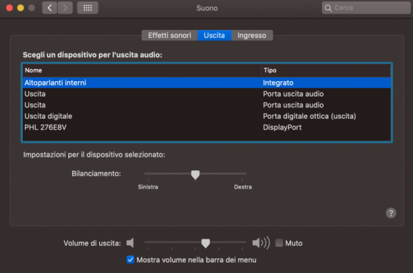

Ciao, ho seguito la guida ma il mio problema è che ho l'audio sempre e solo verso HDMI nonostante abbia impostato l'audio interno.
Le definizioni sono corrette per il mio tipo di MoBo.
Mi sto perdendo qualcosa
194327699_Schermata2020-02-01alle11_44_27.thumb.png.75737ec47b17b7627ae4fe4ffffc675e.png
Di seguito il log di Audio Codec Info
+ Codec: ALCS1220A
+ AppleALC Supported layouts: 1, 2, 3, 5, 7, 11, 20, 21
Checking GPUs and Audio...
Matched Device: GFX0
GFX0 is already named correctly
  GFX0 has property hda-gfx = <"onboard-1">
GFX0 address is PciRoot(0x1)/Pci(0x0,0)
for more information, read the wiki
use it if you need to inject properties
Matched Device: HDEF
HDEF is already named correctly
HDEF address is PciRoot(0x0)/Pci(0x1f,3)
