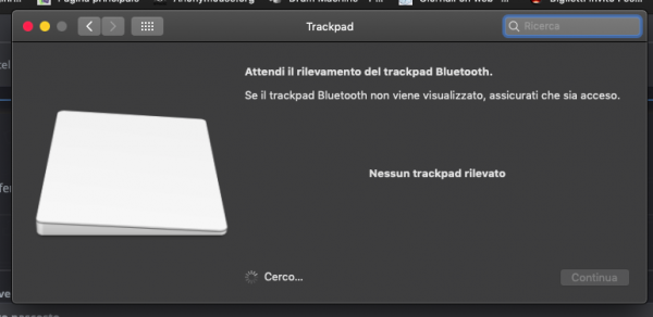

Quindi per il touchpad non si riesce a far funzionare il moultitouch?...se no mi va benissimo anche così.

fai ioreg
controlla poi nelle preferenze se puoi cambiare qualcosa

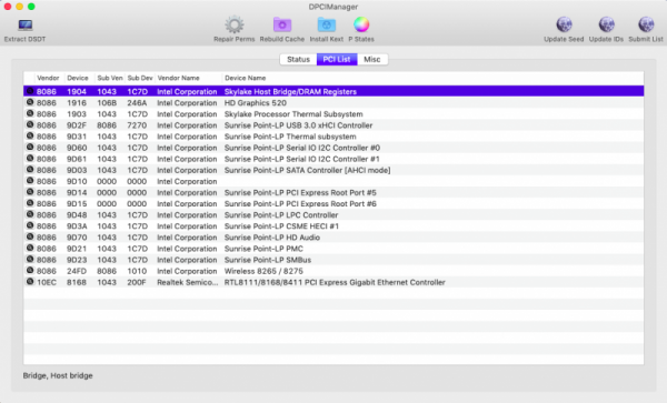

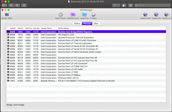

allega le foto di dpci manager parte pci list
rimetti ultimo voodooPS2 acidanthera e aggiungi anche VoodooInput
controlla se va meglio
Share this post
Link to post
ho messo i kext e le foto del dpcimanager prima e dopo aver messo i kext...sono uguali...cmq il moultitouch ancora non va 🤔

La versione di DPCIManager che usi non è aggiornata da tempo.
Allega anche un ioreg.
