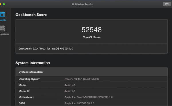

geekbenchmark smbios 19,1 - opengl:
1276973124_Schermata2019-12-03alle22_51_47.thumb.png.24796e2d892c51ee87f748f14ad9e4a8.png

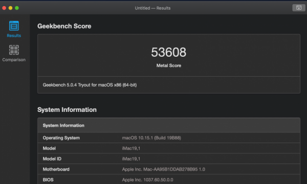

geekbenchmark smbios 19,1 - metal:
59753787_Schermata2019-12-03alle22_54_29.thumb.png.cbed7bd94db4bd82616f3cf60005eb03.pngù

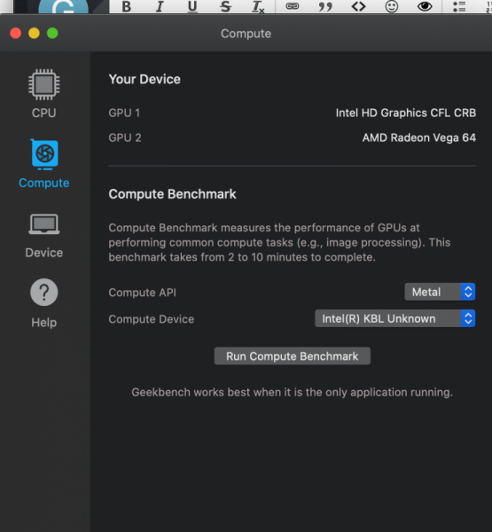

il benchmark lo avevo fatto sull'integrata e si è bloccato, più specificatamente con queste impostazioni:
1609394833_Schermata2019-12-06alle21_22_57.thumb.png.bf7bcf05ade13831b88bf0f4611f421e.png

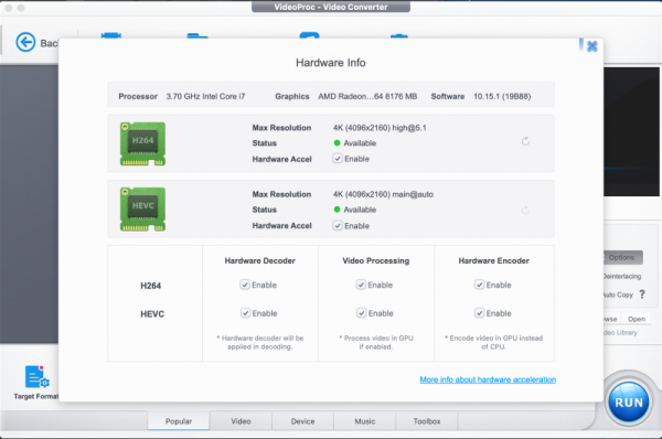

anche se secondo videoproc è tutto nella norma:
1071607298_Schermata2019-12-06alle21_28_29.thumb.png.96d7ef60529785d837fd9d152939904e.png

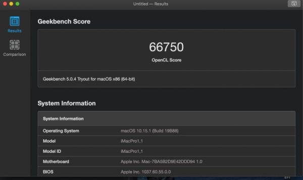

aggiornamento: va anche senza Kamarang framebuffer e senza inject ATI (a quanto pare il problema era l'uscita display Port che avevo prima)
test con framebuffer Kamarang e inject ATI:
openGL: 70.900
metal: 69.000
test senza kamarang er inject ATI:
openGL: 50.100
metal: 51.00
(stesi risultati che con WEG)

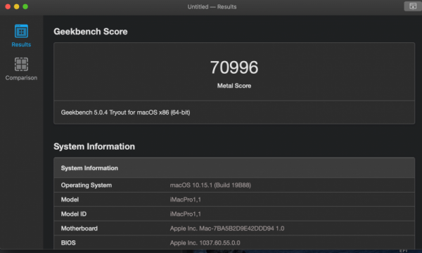

test senza Kamarang con flag su inject ATI:
openGL: 72.000
metal: 71.000
ne deduco che inject ATI implementi notevolmente le prestazione della schedavideo
spero possa tornare utile a qualcuno
