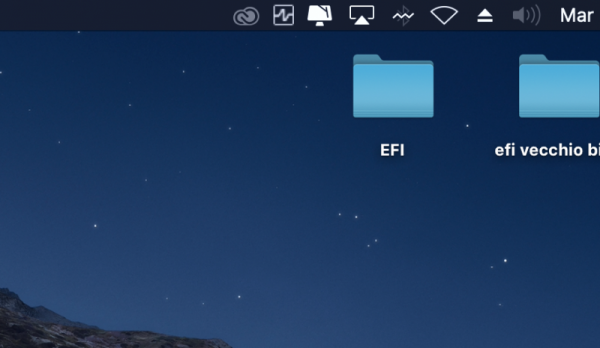

stando a quello postato da foskvs, queste erano le porte da disabilitare, ma da ioreg non compare nessuna porta SS 😝
76052350_Schermata2019-12-02alle23_33_13.thumb.png.b1705b3d9a2dc1802985336481200c80.png
quindi ricontrolla
Il BT da ioreg risulta su HS13
non è caricata nessuna SS
