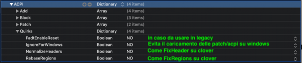

Prima parte ACPI
Qualora si usassero acpi patchate etc queste vanno collocate in EFI/OC/ACPI/Custom
Successivamente definite e abilitate per il caricamento
photo_2019-09-27_12-33-07.jpg[/b]
strTohex.zip
Patch
in questa parte possiamo inserire i Rename che per esempio usiamo su clover
Per far si che vengano applicati correttamente a tutte le tabelle acpi, impostate come da immagine sottostante

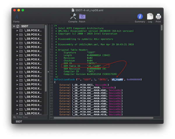

strTohex.zipFetching info...
SSDT-PM-fino a kabylake.zipFetching info...
SSDT-PM-Skylake-R.aml.zipFetching info...
SSDT-PM_Coffelake+.zipFetching info...

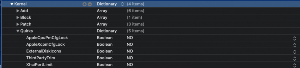

Qui troviamo alcune patch
