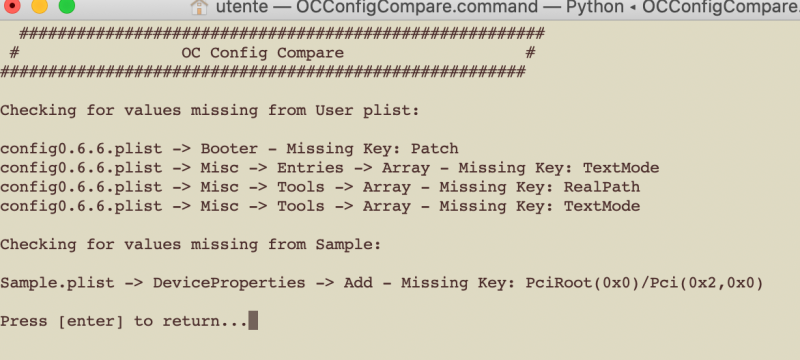

grazie @iCanaro, nonostante gli sforzi, temo che il mio neurone non m'accompagni 😄
continua a non avviarsi.
qui è il mio config 0.6.6 comparato con il Sample.plist standard sempre della 0.6.6
quelle sono le cose che devi sistemare ancora nel tuo config 066
dei percorsi pci in deviceproperties quelli non li considerare
256728177_Schermata2021-02-06alle00_16_22.thumb.png.2414ab76837d0d763595d8e564d7da69.png
quando aggiorni, oltre sostituire bootx64, opencore, sostituisci e aggiorni anche tutti i tools e driver .efi?
inoltre hai tolto bootstrap dalla EFI 066 visto che è deprecato
infine verifica tuo config con OCValidate

ok, risolto.
avevo già aggiunto le stringhe mancanti, ma il problema persisteva.
aggiorno sempre bootx64, opencore e tutti i tools e driver .efi.
alla fine mi è venuta l'illuminazione di ri-attivare il debug (non lo usavo da un po', non avendo più avuto problemi) ed è uscito fuori un problema che ho risolto impostando la stringa "Misc-Security-SecureBootModel" su Disabled.
mi era completamente sfuggita. tutto è bene, ciò che finisce bene. grazie @iCanaro
